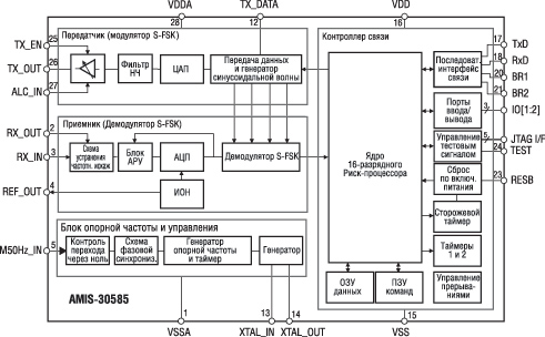

ON Semiconductor AMIS-30585
Микросхема AMIS-30585 - полудуплексный модем S-FSK, предназначенный для передачи данных по электрическим силовым линиям. В качестве примеров использования AMIS-30585 можно привести автоматизированный сбор информации с удаленных счетчиков энергоресурсов; передачу информации от нескольких датчиков на пульт управления в охранных системах. Устройство ответствует Европейским стандартам IEC 1334-5-1 и IEC 1334-4-32 и реализует полный набор протоколов от физического до MAC-уровня.
AMIS-30585 работает от источника питания напряжением 3,3 В и подключается к сети через внешний усилитель мощности и трансформатор. Внутренняя схема фазовой синхронизации (PLL) работает с постоянной частотой (50 или 60 Гц) и предназначена для синхронизации передачи данных на скоростях 300, 600 и 1200 бодов на частоте питания 50 Гц, что соответствует скорости 3,6 или 12 бит данных на полупериод частоты питания (50 или 60 Гц).
Основные характеристики модема AMIS-30585:
  • S-FSK модуляция
  • Программируемая несущая в диапазоне 9..95 кГц
  • Полудуплексный режим передачи данных
  • Скорость передачи до 1440 бит/с
  • Внутренний ARM-микропроцессор
  • Последовательный порт
  • Прохождение сигнала через трансформаторы на большие расстояния
  • Низкое потребление
Структурная схема модема S-FSK AMIS30585
