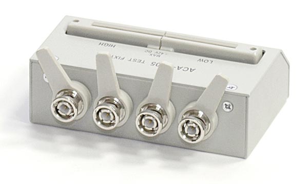

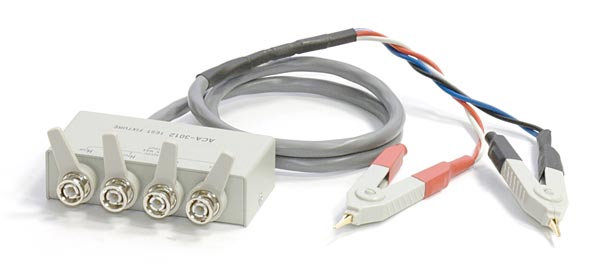

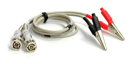

Тестовый кабель ACA-3012 Тестовый кабель АСА-3043 Переходник АСА-3005
Аксессуары:
  • тестовый кабель ACA-3012;
  • тестовый кабель АСА-3043;
  • переходник АСА-3005;
