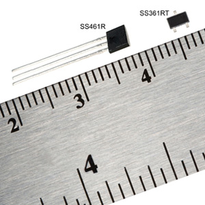

Компания Honeywell представила 2 модели биполярных датчиков Холла, позволяющих снизить производственные затраты.
Датчики обладают повышенной чувствительностью и позволяют использовать менее дорогостоящие и менее сильные магниты в различных устройствах. Контактная площадка датчика SS361RT занимает меньшую площадь на печатной плате, что снижает стоимость платы. Кроме того, SS361RT поставляется в ленте на катушке для автоматической установки компонента на печатную плату, что дополнительно удешевляет стоимость производства.
Датчики разработаны для применения в различных промышленных системах, где необходимо определение скорости и частоты вращения, измерение скорости потока, определения положения клапанов и задвижек, в транспорте на подъемниках, установки положения люков и дверей и т. д.
Характерная особенность датчиков SS361RT и SS461R – низковольтное питание (от 3 В DC) и малый ток потребления, что позволяет применять их в устройствах с питанием от батарей.
