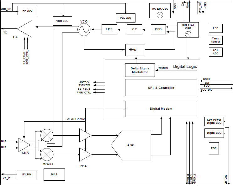

SI4432 – трансивер ISM-диапазона семейства EZRadioPRO работает в полосе частот 240 МГц...930 МГц, имеет выходную мощность +20 дБм и чувствительность -118 дБм.
Ряд дополнительных опций SI4432, таких как: таймер wake-up, функция определения низкого заряда батареи, буфер (64 байт) FIFO TX/RX, автоматическая обработка пакетов информации - позволяет использовать для управления недорогой микроконтроллер. В трансивер интегрированы датчик температуры, АЦП, GPIO, которые также доступны для разработчика.
Отличительные особенности:
  • частотный диапазон: 240 МГц...930 МГц;
  • чувствительность: -118 дБм;
  • максимальная выходная мощность: +20 дБм;
  • низкое энергопотребление:
    • 18,5 мА при приеме,
    • 27 мА при передачи (+11 дБм);
  • скорость передачи: до 128 кбит/с;
  • RSSI;
  • 64 байт буфер FIFO (TX и RX);
  • функция определения низкого заряда батареи;
  • интегрированный стабилизатор напряжения;
  • функция перескока частот;
  • модуляция: FSK, GFSK, OOK;
  • напряжение питания: 1,8 В...3,6 В;
  • температурный диапазон: -40°C...+85°C;
  • тип корпуса: QFN-20.
Функциональная схема SI4432
Кликните для увеличения
Области применения: системы безопасности, системы удаленного контроля, системы домашней автоматизации, системы промышленного контроля, системы телеметрии.
