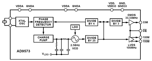

Компания Analog Devices предлагает прецизионный генератор тактовых частот AD9573. Генератор основан на ФАПЧ-синтезаторе c целочисленным коэффициентом деления и включает в себя малошумящий частотно-фазовый детектор, прецизионную схему подкачки заряда, малошумящий ГУН, делитель частоты в цепи обратной связи и выходной делитель частоты.

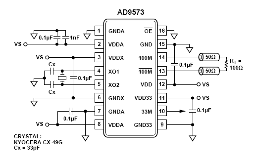

При подключении внешнего кварцевого резонатора с частотой 25 МГц, выходные частоты составляют 100 МГц и 33.33 МГц для линий LVDS и КМОП типов. Для работы микросхемы не требуются компоненты внешних фильтров, что позволяет сэкономить место на печатной плате и упростить разработку.
Микросхема предназначена для работы в качестве прецизионного малошумящего генератора тактовых сигналов с низким дрожанием фазы совместно с процессорами, ПЛИС, БМК, в телекоммуникационной аппаратуре, компьютерной технике.
