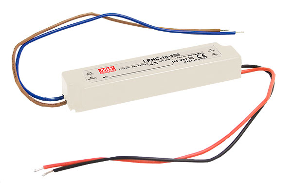

Mean Well LPHC
Компания Mean Well объявила о выпуске 18 Вт источников тока серии LPHC на 350 и 700 мА для работы со светодиодными системами. Отсутствие корректора коэффициента мощности и неразборная конструкция корпуса позволили минимизировать стоимость преобразователя. В сочетании с высокой степенью защиты от воздействия окружающей среды (IP67) и высокими техническими параметрами серия LPHC найдет широкое применение в устройствах светодиодной подсветки: электронных дисплеев, элементов декоративного, архитектурного, театрального и сценического освещения.
Особенности:
  • Входной диапазон напряжений: 180…260 В АС;
  • Выход: LPHC-350 — 6…48 В/350 мА, LPHC-700 — 6…25 В/700 мА;
  • 100% контроль при полной нагрузке;
  • Широкий диапазон рабочих температур: -30…+70 °С (хранение -40…+80 °С);
  • Электрическая прочность изоляции вход/выход: 3000 В АС;
  • Среднее время наработки на отказ (MTBF): более 1200000 ч;
  • Компактная конструкция: 140×30×20 мм.
Стандартные функции:
  • Защита от:
    • превышения выходного напряжения;
    • короткого замыкания и перегрузки на выходе;
    • перегрева;
  • Соответствуют международным стандартам:
    • UL1310 class 2, TUV EN 60950-1, EN 61347-2-13, CAN/CSA C22.2 No. 223-M91 (по электробезопасности);
    • EN55022 (CISPR22) class A FCC part15, EN61000-3-2, 3 (по уровню электромагнитных излучений);
    • EN61000-4-2,3,4,5,6,8,11 ENV50204, ENV55024 критерий А (по устойчивости к воздействию электромагнитных помех).
