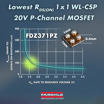

Компания Fairchild Semiconductor представила разработчикам портативной электроники P-канальный MOSFET транзистор FDZ371PZ в миниатюрном WL-CSP корпусе (1×1 мм). Благодаря применению хорошо зарекомендовавшей себя технологии PowerTrench транзистор имеет сопротивление открытого канала 75 мОм, что при столь малых размерах корпуса является самым низким значением среди конкурентов. Снижение сопротивления открытого канала позволяет минимизировать потери, что особенно важно в устройствах, питающихся от батарей. Также транзистор имеет защиту от электростатического разряда.
FDZ371PZ
Технические характеристики:
  • максимальное напряжение сток-исток - 20 В;
  • максимальное напряжение исток-затвор - 8 В;
  • максимальный ток стока - 3.7 А;
  • сопротивление открытого канала - 75 мОм;
  • суммарный заряд затвора - 17 нКл;
  • температурный диапазон - от -55 °C до +150 °C.
