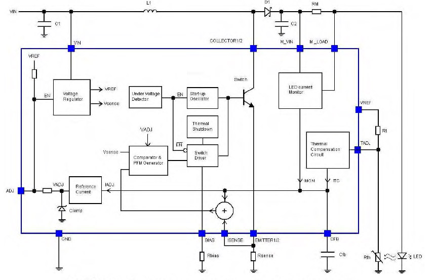

ZXLD1321 – преобразователь DC/DC компании Diodes с интегрированным ключом и выходным током до 1 А разработан для управления одним или цепочкой светодиодов.
ZXLD1321
Диапазон входного напряжения 1.2 В...12 В. Интегрированная цепь обратной связи позволяет добиться высокой стабильности выходного тока. В драйвере реализована возможность регулирования выходного тока от 100% до 10% от номинального значения.
В ZXLD1321 реализована возможность отключения при подаче на вывод ADJ низкого логического значения.
Отличительные особенности:
  • входное напряжение: 1.2 В...12 В;
  • выходной ток: до 1 А;
  • КПД: >85%;
  • высокая стабильность выходного тока на всем диапазоне входного напряжения;
  • ток потребления: 12 мкА;
  • установка выходного тока от 100% до 2%;
  • программируемый «мягкий» старт;
  • количество белых светодиодов в цепочке: до 5;
  • температурный диапазон: -40°C...+125°С;
  • тип корпуса: DFN-14.
