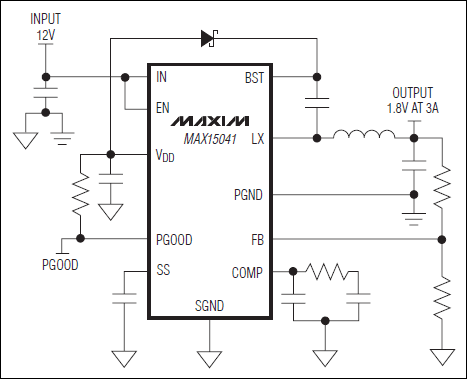

MAX15041 - недорогой синхронный DC/DC-преобразователь с внутренними ключами выдает до 3 А выходного тока. MAX15041 работает в диапазоне входного напряжения от 4.5 В до 28 В и обеспечивает регулируемое выходное напряжение от 0.6В до 0.9 × Uвх, устанавливаемое двумя внешними резисторами. Устройство предназначено для работы в приставках, телевизионных приемниках и других распределенных системах питания.
MAX15041 представляет собой ШИМ контроллер с обратной связью по пиковому току дросселя (peak-current-mode) с фиксированной частотой переключения 350 кГц и максимальным коэффициентом заполнения 90%. Архитектура с обратной связью по току позволяет упростить разработку схем компенсации и гарантирует ограничение тока в каждом периоде переключения и быстрый отклик на изменения как на шине питания так и в нагрузке. Усилитель ошибки с высоким коэффициентом усиления обеспечивает гибкость в настройке внешних схем компенсации, используя схему компенсации 3-го типа, что делает возможным применение любых керамических конденсаторов.
Этот синхронный понижающий со встроенными MOSFET транзисторами имеет лучший КПД, чем асинхронные решения, а также упрощает разработку источников питания по сравнению с решениями на дискретных компонентах. Дополнительно, интегрированные MOSFET минимизируют ЭМИ, занимают меньше места на плате и обеспечивают более высокую надежность, уменьшая количество внешних компонентов.
Диапазон рабочих температур MAX15041 -40 °C +85 °C. Корпус - 16-pin TQFN-EP.
MAX15041
Основные характеристики
  • Выходной ток до 3 А
  • Точность установки выходного напряжения ±1% во всем диапазоне рабочих температур
  • Диапазон входного напряжения от 4.5 В до 28 В
  • Регулируемый диапазон выходного напряжения от 0.606 В до 0.9 × Uвх
  • Внутренний 170 мОм RDS-ON ключ верхнего плеча и 105 мОм RDS-ON ключ нижнего плеча
  • Фиксированная частота переключения 350 кГц
  • КПД до 93%
  • Защита по току в каждом периоде переключения
  • Программируемый «мягкий старт»
  • Стабилен при использовании керамических выходных конденсаторов c низким ESR
  • Безопасный запуск при наличии напряжения на выходе
  • Вход «Enable» и выход «Power-Good»
  • Защита от перегрузок и перегрева
  • Защита от пониженного напряжения
