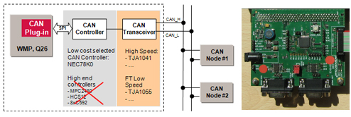

Решение C-CAN позволяет беспроводному процессору Q26xx или WMP100 работать с шиной CAN. В примере применения «C-CAN Application Note» используется внешний недорогой контроллер CAN 78k0 (NEC), обмен данными ведется по SPI-интерфейсу. Для доступа к CAN-трансиверу предлагается бесплатная библиотека с набором простых API. Передача данных может осуществляться как на низких (Low Speed CAN – до 125 кбит/с), так и на высоких (High Speed CAN до 1 Мбит/с) скоростях. Поддерживается интерфейс CAN 2.0A и CAN2.0B (11 или 29 бит идентификатора сообщения); возможен прием до 15 «message ID» (до 4 масок); предусмотрен сигнал прерывания для пробуждения из состояния пониженного энергопотребления шины.
Для быстрой разработки прототипов изделия с CAN-шиной выпускается набор «C-CAN 78k0 Development Kit», включающий в себя дополнительную плату с CAN-трансивером для отладочных наборов Q2786 DK/Q2687 DK/WMP100 DK.
