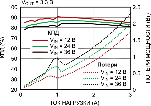

Зависимость КПД и потерь мощности от тока нагрузки
Зависимость КПД и потерь мощности от тока нагрузки.

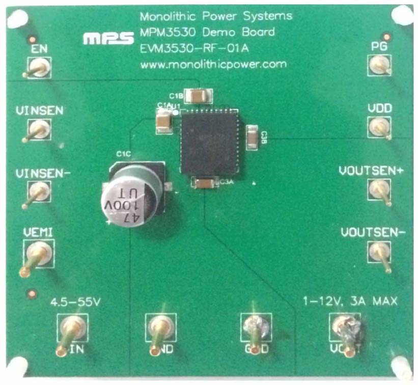

Демонстрационная плата EVM3530-RF-01A
Демонстрационная плата EVM3530-RF-01A.
