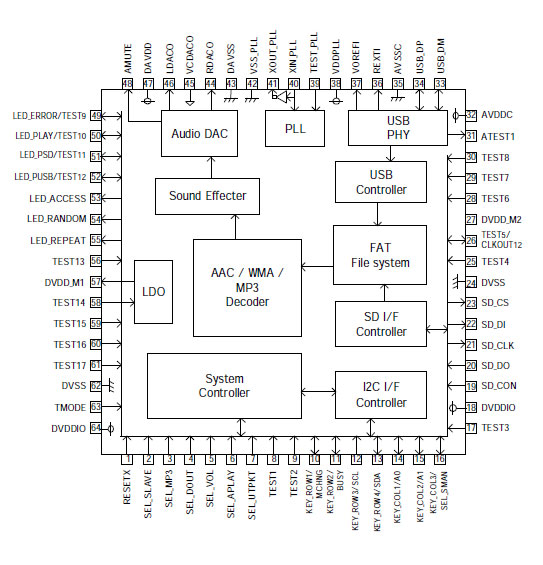

BU9438KV-E2 – аудиодекодер фирмы ROHM  с функцией USB-Host совместим с интерфейсом USB 2.0 и имеет в своем составе контроллер SD-карт памяти, аудио ЦАП и декодер AAC, WMA, MP3. Микросхема предназначена для реализации устройств воспроизведения музыкальных файлов, хранящихся на USB Flash-накопителе.
Отличительные особенности:
  • совместим с интерфейсом USB 2.0 FS;
  • интерфейс SD-карт памяти;
  • I2C;
  • декодирование форматов MP3, WMA, AAC;
  • аудио ЦАП;
  • функция звуковых эффектов;
  • цифровой аудио выход (I2S, S/PDIF);
  • напряжение питания: 3 В...3.6 В;
  • температурный диапазон: -40°C...+85°С;
  • тип корпуса: VQFP64.
Функциональная схема BU9438KV-E2
BU9438KV-E2
