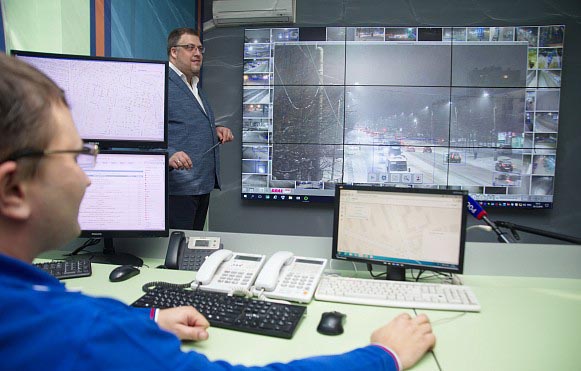

Глава региона понаблюдал за функционированием новой системы уличного освещения в единой диспетчерской службе «Системы-112», где располагается центр управления системой, а затем на Шереметевском проспекте города Иваново.

Как доложил генеральный директор компании-подрядчика «Световые технологии ЭСКО» Алексей Аникин, за два с половиной месяца в Иванове установлено более 15.5 тысячи современных светодиодных светильников взамен устаревших ртутных и натриевых ламп. Помимо этого, установлены базовые станции для создания системы «Умный город» беспроводной сети LoRa. Это позволит управлять уровнем освещенности, а кроме того, реализация проекта позволит снизить затраты на организацию освещения в областном центре.
Губернатор особо подчеркнул перспективы использования технологии «Умного города».
«В чем мы действительно первые в России – мы не просто заменили все до одной лампочки, свыше 15 тысяч, а в том, что эта система с элементами «Умного города». То есть городская администрация сможет задать несколько сценариев освещения в зависимости от времени суток, интенсивности движения, и по этим сценариям работать», – пояснил глава региона.
