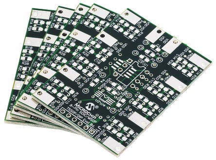

Для оценки характеристик устройств в 8-контактных корпусах SOIC/MSOP/TSSOP/DIP Microchip предлагает пустую печатную плату SOIC8EV. Каждый вывод устройства подключен к резисторам, подтягивающим его потенциал к шинам питания и земли, к последовательному резистору и к конденсатору нагрузки. Для облегчения подключения к плате контактные площадки позволяют устанавливать разъемы как для сквозного, так и для поверхностного монтажа. Для реализации простых схем на плате предусмотрены посадочные места для дополнительных пассивных компонентов.
Оценочная плата SOIC8EV
Оценочная плата SOIC8EV.
