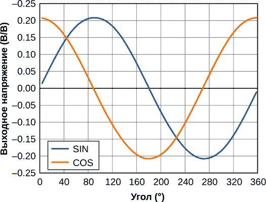

CT300, созданный с использованием революционной технологии MLU (Magnetic Logic Unit – магнитная логика), состоит из двух полных магниторезистивных мостов и способен измерять магнитное поле в двух измерениях (2D). Воспринимая присутствие вращающегося магнитного поля, CT300 вырабатывает два дифференциальных сигнала – синусоидальный (SIN) и косинусоидальный (COS). После того, как CT300 обработает и компенсирует дифференциальные сигналы, остаточная угловая ошибка не превышает 0.5° в температурном диапазоне от –40 °C до +150 °C. Датчик может измерять значения абсолютных углов в полном диапазоне вращения на 360° при индукции магнитного поля от 20 мТл до 80 мТл.
Зависимость выходных напряжений от угла
Зависимость выходных напряжений от угла.
