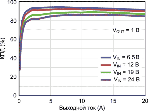

Зависимость КПД микросхемы AOZ2367QI от тока нагрузки.Зависимость КПД микросхемы AOZ2367QI от тока нагрузки
Новые устройства обладают всеми преимуществами микросхем семейства EZBuck. Сочетание разработанной AOS эталонной технологии изготовления MOSFET с передовой технологией корпусирования обеспечивает высокий уровень характеристик и высокий КПД DC/DC регуляторов. Интегрированные MOSFET с сопротивлениями открытых каналов от 1 мОм до 4 мОм позволяют поддерживать высокий КПД во всем диапазоне выходных токов. Дополнительный вклад в повышение КПД вносит режим частотно-импульсной модуляции, включаемый при легких нагрузках. 20- и 25-амперные устройства выпускаются в совместимых по выводам корпусах QFN размером 5 мм × 5 мм, позволяя разработчикам легко наращивать мощность своих устройств, не меняя конструкции печатной платы. Устройства работают в широком диапазоне входных напряжений от 4.5 В до 24 В, стабилизируя выходные напряжения от 0.6 В. Запатентованная AOS архитектура с постоянной длительностью импульса обеспечивает сверхбыструю реакцию на переходные процессы и стабильное напряжение с низким уровнем пульсаций при использовании выходных керамических конденсаторов небольшой емкости. Аналогичные конкурирующие решения с керамическими конденсаторами потребовали бы большего числа внешних компонентов, а размах их выходных пульсаций был бы выше. Кроме того, функция упреждающего регулирования входного напряжения поддерживает частоту переключения постоянной во всем диапазоне входных напряжений, что еще больше облегчает разработчикам решение проблемы снижения шумов.
