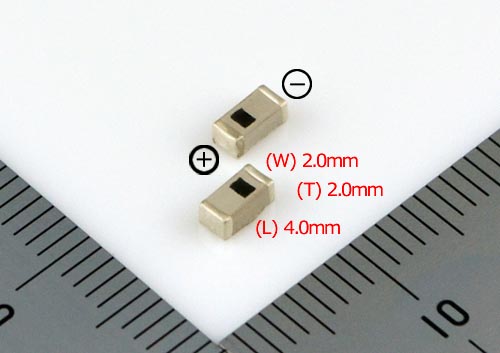

Выпущены высоковольтные (3.0 В) батареи на оксидной основе в корпусах для поверхностного монтажа с высокой плотностью мощности
Корпорация FDK начала поставки опытных образцов полностью твердотельных батарей на оксидной основе, использующих катод из пирофосфата лития кобальта (Li2CoP2O7), – материала с высоким электрохимическим потенциалом, разработанного совместно с лабораториями Fujitsu в феврале 2017 года.
FDK начала поставки сверхминиатюрных твердотельных батарей с самой высокой в мире плотностью мощности
По мере того, как устройства Интернета вещей, носимые устройства и другие приложения, использующие батареи, становятся все разнообразнее и сложнее, изменяются требования, предъявляемые к батареям, и, в частности, растет интерес к характеристикам их удельной энергоемкости и безопасности. Поэтому FDK продолжает разработку перспективных твердотельных батарей на основе катодов из Li2CoP2O7, отличительными особенностями которых являются высокая плотность энергии, абсолютная безопасность и долгий срок службы.
Сконструированные как устройства для поверхностного монтажа, батареи могут монтироваться точно так же, как другие электронные компоненты, внося вклад в миниатюризацию оборудования.
Особенности продукта
  • Миниатюрный корпус для поверхностного монтажа: 4.0 мм × 2.0 мм × 2.0 мм;
  • Высокое напряжение, большая емкость: 3.0 В, 150 мкА•ч;
  • Высокая плотность энергии: 26 мВт•ч/см3;
  • Широкий диапазон рабочих температур: –20 °C … +105 °C;
  • Высокая безопасность и экологичность:
    • используются негорючие материалы,
    • используется стабильная спеченная оксидная керамика (без сульфидов).
