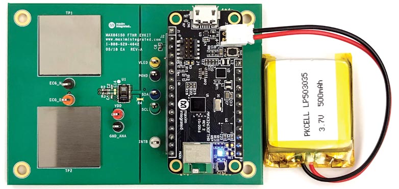

Оценочная система MAX86150EVSYS#
Оценочная система MAX86150EVSYS#.
