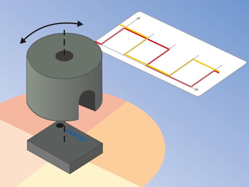

Компания NVE анонсировала новый интеллектуальный датчик углового положения ASR002-10E. В новом датчике уникальный чувствительный элемент, основанный на эффекте туннельного магнитосопротивления (TMR), сочетается с элегантной цифровой обработкой сигнала.
NVE - ASR002-10E
Для доступа к данным датчика, а также к параметрам, программируемым пользователем, используется высокоскоростной интерфейс SPI.
Быстро и точно
  • ASR002-10E обеспечивает исключительное сочетание скорости и точности. Ключевыми особенностями прибора являются:
  • Заводская калибровка;
  • Разрешение 0.1°;
  • Воспроизводимость ±0.2°;
  • Большой рабочий диапазон магнитных полей от 60 Э до 200 Э (эрстед);
  • Высокая скорость считывания до 12.5 Квыб/c;
  • Гибкое питание от 2.2 В до 3.6 В;
  • Низкий ток потребления с типовым значением 4 мА;
  • Широкий диапазон рабочих температур от –40 до +125 °C;
  • Сверхминиатюрный корпус TDFN с размерами 2.5 мм × 2.5 мм × 0.8 мм.

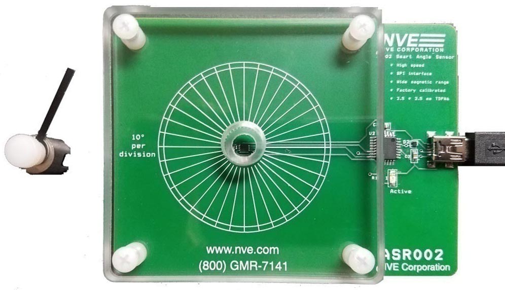

Оценочный набор
  • Оценочный набор AG954-07 содержит все необходимое для изучения работы датчика ASR002-10E. В состав набора входят следующие компоненты:
  • Оценочная плата с питанием от USB;
  • Датчик ASR002;
  • Диаметральный магнит, индикаторная стрелка и крепеж для магнита;
  • Микроконтроллер, подключенный к датчику через интерфейс SPI;
  • Стабилизированный источник питания 3.3 В для датчика ASR002;
  • Кабель USB для подключения оценочной платы к компьютеру;
  • Мощный, интуитивно понятный графический интерфейс.
Оценочный набор AG954-07E для датчика вращения ADT002
Оценочный набор AG954-07E для датчика вращения ADT002.
В лотах из 1000 датчиков один интеллектуальный магнитометр ASR002-10E стоит $2.22. Оценочные наборы AG954-07E датчика углового положения продаются по цене $195.00 за штуку. Как датчики, так и оценочные наборы имеются на складе и готовы к немедленной отгрузке.
