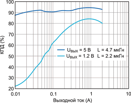

Зависимость КПД преобразователя AOZ6662DI-01 от тока нагрузки при входном напряжении 12 В
тока нагрузки при входном напряжении 12 В.
Небольшой ток покоя в сочетании с корпусом со сниженным тепловым сопротивлением позволяют достичь более высоких значений КПД и тепловых характеристик по сравнению с решениями предыдущего поколения и лучшими приборами конкурентов.
