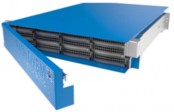

Яхонт-УВМ «Э12»
Яхонт-УВМ «Э12»
  • до 12×14 Тб дисков hot-swap
  • 2×10/40/56G / 4×1G
  • 2U, 500 Вт (220 В/48 В)
  • 1 либо 2 ЦПУ Эльбрус-8С/В

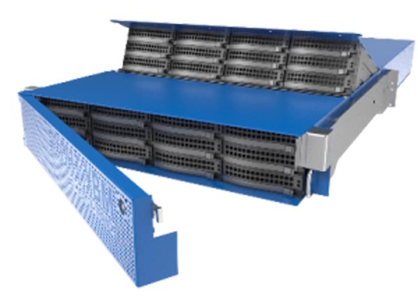

Яхонт-УВМ «Э24»
Яхонт-УВМ «Э24»
  • до 24×14 Тб дисков hot-swap
  • 2U, 650 Вт (220 В/48 В)

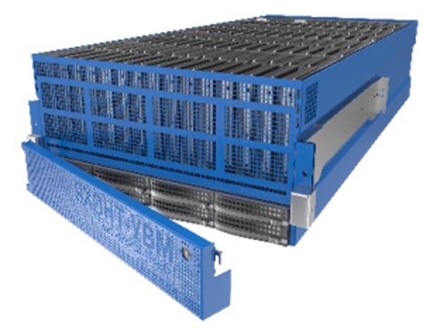

Яхонт-УВМ «Э124»
Яхонт-УВМ «Э124»
  • до 124×14 Тб дисков
  • 5U, 2160 Вт (220 В/48 В)

Своеобразным рубежом стала модель «Яхонт-УВМ» Э24. 2U на 24 диска 3.5", при разработке которой НОРСИ-ТРАНС пришлось решить не только проблемы с теплоотводом, но также и с конструкцией подъемного механизма без перетирания различных интерфейсных кабелей, обеспечения hot-swap замены дисков и т.д. Модель появилась в январе 2018 г.
С начала 2018 года коллективы НОРСИ-ТРАНС работали над конструированием сервера сверхплотного размещения дисковых накопителей. В результате появилась конструкция «Яхонт-УВМ» Э124 с размещением 124LFF жестких дисков. Суммарно за время конструирования было перебрано более 30 вариантов компоновки, учтен передовой опыт зарубежных компаний в создании оборудования высокой плотности. Модель появилась в октябре 2018 г.
