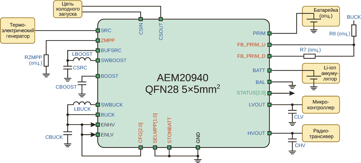

Выпускаемая в 28-контактном корпусе QFN микросхема AEM20940 – это основанное на запатентованной технологии высокотехнологичное устройство, способное извлекать энергию внешнего источника и отдавать в нагрузку ток до 110 мА. Получая энергию постоянного тока от подключенного термоэлектрического генератора, оно может управлять накоплением энергии в перезаряжаемом элементе и одновременно обеспечивать систему двумя стабилизированными напряжениями. Это достигается с помощью встроенных малошумящих высокостабильных LDO регуляторов напряжения 1.2/1.8 В и 2.5/3.3 В. Более низкое напряжение может использоваться для питания системного микроконтроллера, в то время как более высокое предназначено для радиочастотного приемопередатчика.
Типовая схема включения AEM20940
Типовая схема включения AEM20940.
Использование AEM20940 даст возможность продлить срок службы батареи системы или, во многих случаях, полностью исключить первичный источник питания. Таким образом, можно исключить любую зависимость от необходимости периодической замены батареи, что часто связано с серьезными логистическими проблемами, а также увеличивает общие расходы. Ключевой особенностью устройства является способность холодного запуска при ультранизкой мощности. Для этого (при отсутствии источника запасенной энергии и наличии внешнего модуля) достаточно входного напряжения всего 100 мВ и входной мощности 80 мкВт. Сложные функции управления энергией обеспечивают быструю зарядку суперконденсатора и предупреждают о том, что запасы хранимой энергии заканчиваются.

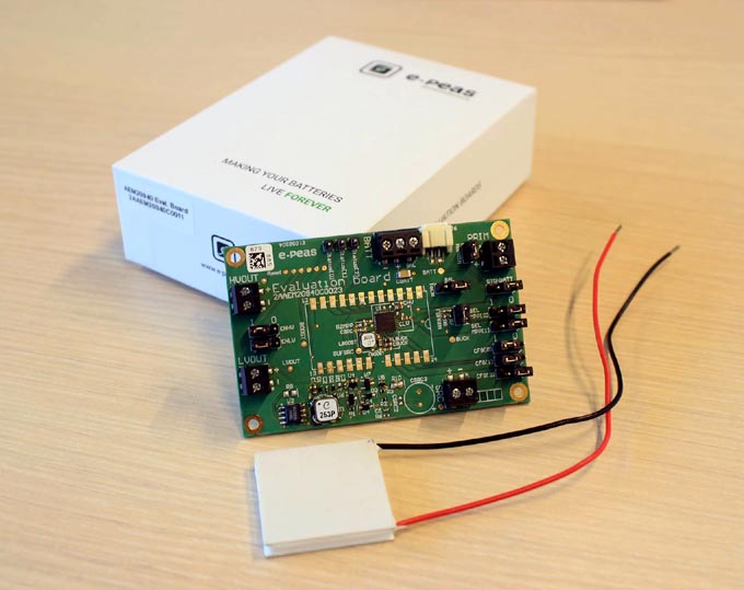

Оценочная плата AEM20940
Оценочная плата AEM20940.
