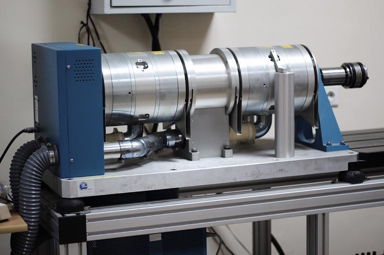

Специалисты кафедры электромеханики факультета мехатроники и автоматизации Новосибирского государственного технического университета разработали первый в России синхронный двигатель с постоянными магнитами для рудничного электровоза. Благодаря применению такого двигателя инженерам удалось значительно увеличить производительность электровоза. Новые технологии, которые легли в основу конструкции магнитной системы, и специальные обмоточные структуры внутри двигателя позволили существенно (в два-три раза) снизить массу активных материалов и на 10—20 % повысить КПД двигателя по сравнению с классическими асинхронными двигателями и двигателями постоянного тока.
Первые испытания разработки показали, что новая технология позволила не только сократить массу и габариты тягового двигателя, но и благодаря повышенному вращающему моменту увеличить его грузоподъемность. Также значительно возросла и энергоэффективность электровоза из-за уменьшения потерь в двигателе и увеличения его КПД до 90%. При этом уменьшился разряд аккумуляторной батареи и увеличилось время работы электровоза.

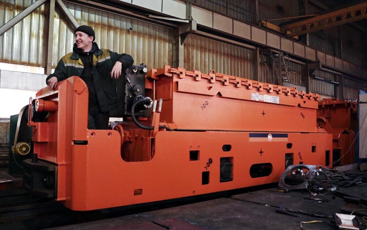

Разработанный электродвигатель был установлен на электровоз, который предназначен для транспортировки вагонеток с углем и породой, доставки материалов, оборудования и совершения других операций в шахтах. Помимо инновационного двигателя, в машине будут использованы новые аккумуляторы. Электровозы предыдущих поколений использовали свинцово-кислотные или щелочные аккумуляторы, которые требовали частой доливки агрессивных кислот или щелочи.
К помещению для зарядки старых типов аккумуляторов были повышенные требования по вентиляции, так как при заряде таких батарей выделяется взрывоопасный водород. Все это приводило к увеличению затрат предприятий на дополнительный персонал, обеспечение достаточной вентиляции и т. п. Решение от «Лиотех» (проект АО «РОСНАНО») лишено этих недостатков: литий-ионную батарею суммарной энергоемкостью 70 кВт/час можно зарядить за 2—4 часа, в зависимости от степени ее разряда. При штатной эксплуатации литий-ионной батареи отсутствуют любые выделения газов как при разряде, так и при заряде.
Запрос на разработку отечественного электродвигателя поступил в феврале 2018 года от Тульского завода горно-шахтного оборудования. К концу лета новосибирские инженеры подготовили конструкторскую документацию и смогли выпустить в производство первый макетный образец на базе компании ООО «РЭМ». По словам авторов разработки, первые испытания разработки прошли в НГТУ и показали, что мощность получилось развить больше заявленной.
Второй этап испытаний разработки прошел в Томске, где инженеры компании ООО «НФП Мехатроника-Про» занимались созданием системы управления для двигателя. В заводских условиях электродвигатель подтвердил свои улучшенные показатели мощности в сравнении с двигателями предыдущих поколений.
В настоящее время новый электровоз проходит приемо-сдаточные испытания в реальных условиях работы в шахтах. Электродвигатель имеет свою особенность: он должен быть взрывозащищенным, что требуется для обеспечения безопасности проведения работ в шахтах. Специальная оболочка не позволяет взрыву выйти за пределы двигателя. Если испытания пройдут успешно, начнется запуск производства новых электродвигателей.
