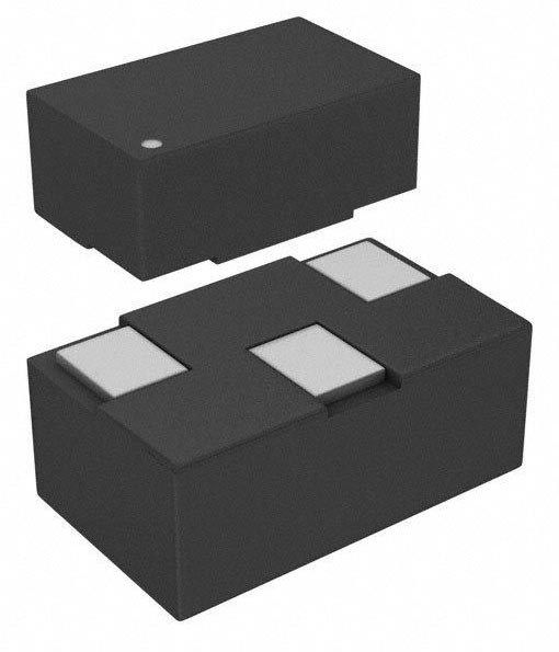

Semtech объявила о добавлении к своему постоянно расширяющемуся семейству приборов, сертифицированных на соответствие автомобильному стандарту AEC-Q100, сборки TVS диодов RClamp3552TQ. Новое устройство ориентировано, прежде всего, на высокоскоростные интерфейсы данных, используемые в устройствах обработки изображений современных систем помощи водителю (ADAS) для экстренного торможения и предотвращения столкновений.
Semtech - RClamp3552TQ
«Разработчики автомобилей постоянно ищут пути улучшения характеристик важнейших подсистем безопасности в автомобиле, – сказал Тамир Решеф (Tamir Reshef), директор по маркетингу приборов защиты компании Semtech. – Это новое устройство – RClamp3552TQ – расширяет портфель из более чем 30 устройств, которые защищают все ключевые подсистемы автомобиля, имеющие высокоскоростные интерфейсы, демонстрируя превосходную устойчивость к электростатическим разрядам и низкое напряжение ограничения».

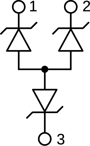

Схема TVS диода RClamp3552TQ
Схема TVS диода RClamp3552TQ.
