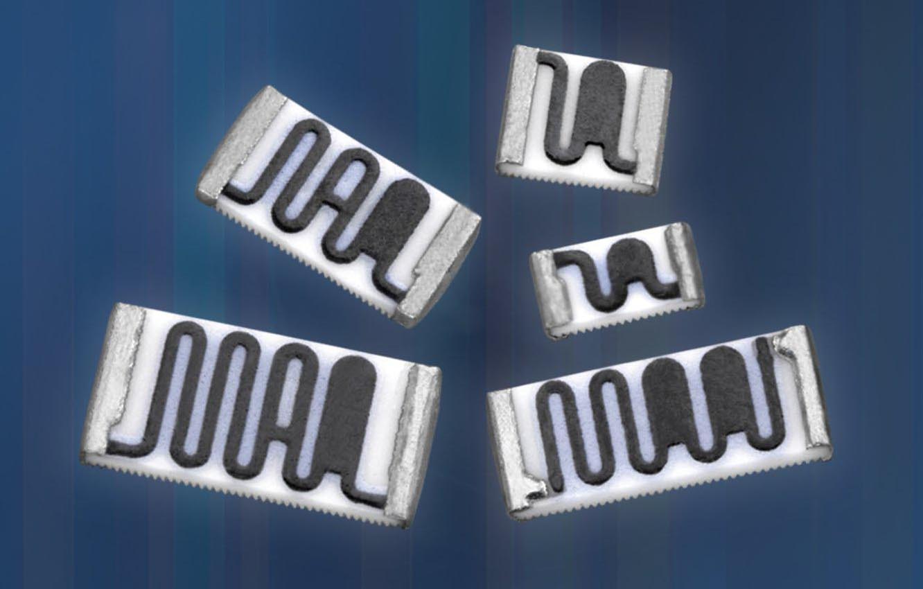

Vishay Intertechnology представила новую серию высоковольтных толстопленочных чип-резисторов с большой рассеиваемой мощностью до 1.5 Вт и высоким рабочим напряжением до 3000 В в компактных корпусах пяти типоразмеров от 1206 до 2512. Для повышения гибкости конструкторских решений серия резисторов CRHP, выпускаемая подразделением Vishay Techno, предлагается в различных вариантах стилей, материалов контактов, конфигураций и нестандартных размеров.
Vishay - CRHP
В анонсированных устройствах сочетаются большая рассеиваемая мощность, высокое рабочее напряжение и беспрецедентная долговременная стабильность – лучше 0.5%. Предлагается широкий диапазон сопротивлений резисторов от 2 МОм до 50 ГОм с допусками от 0.5% и температурными коэффициентами от ±100 ppm/°C. Благодаря таким характеристикам эти устройства идеальны для управления батареями, а также контроля и регулирования напряжения в мощных инверторах и высоковольтных источниках питания для медицинских, телекоммуникационных, промышленных, автомобильных и потребительских приложений.
Стандартные резисторы CRHP имеют покрытые припоем никелевые или немагнитные контакты на одной или трех гранях корпуса. Доступны также устройства, выводы которых покрыты золотом, палладиево-серебряным сплавом, платинистым золотом, а также сплавом платина-серебро или платина-палладий-золото, в том числе, с контактами на пяти гранях. Резисторы не содержат галогенов, соответствуют требованиям директивы RoHS, допускают пайку волной припоя и крепление к плате эпоксидным клеем или проволочным хомутом.

CRHP1206 1206 0.50 1675 2 МОм … 8 ГОм
CRHP1210 1210 0.70 1870 4 МОм … 10 ГОм
CRHP2010 2010 1.0 2000 6 МОм … 35 ГОм
CRHP2510 2510 1.2 2500 10 МОм … 40 ГОм
CRHP2512 2512 1.5 3000 10 МОм … 50 ГОм
В настоящее время доступны единичные образцы приборов серии CRHP. Массовое производство будет развернуто в конце 1 квартала 2019 года со сроком поставки от 13 до 15 недель.
