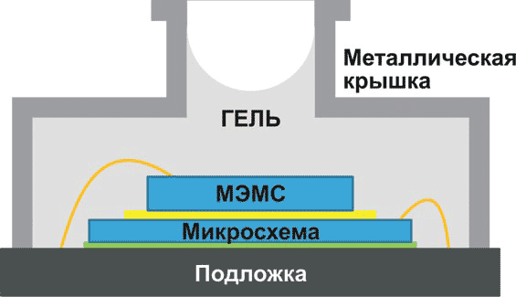

Защищенный вязким герметизирующим гелем внутри цилиндрического металлического корпуса с рейтингом IPx8, LPS33W устойчив к соленой воде, хлору, брому, детергентам, таким как мыло для рук и шампунь, жидкостям для электронных сигарет и легким промышленным химикатам, таким как н-пентан. Крышка прибора отличается высокой коррозионной стойкостью, а ее цилиндрическая форма позволяет легко использовать датчик с уплотнительными кольцами в тех случаях, когда корпус устройства должен быть герметичным.
Внутренняя структура датчика LPS33W
Внутренняя структура датчика LPS33W.

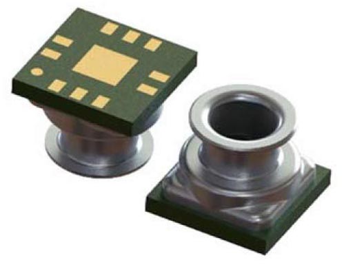

Датчики LPS33W освоены в серийном производстве в металлических корпусах диаметром 3.3 мм и высотой 2.9 мм. Цена одного прибора в партиях из 1000 штук начинается от $3.60.
