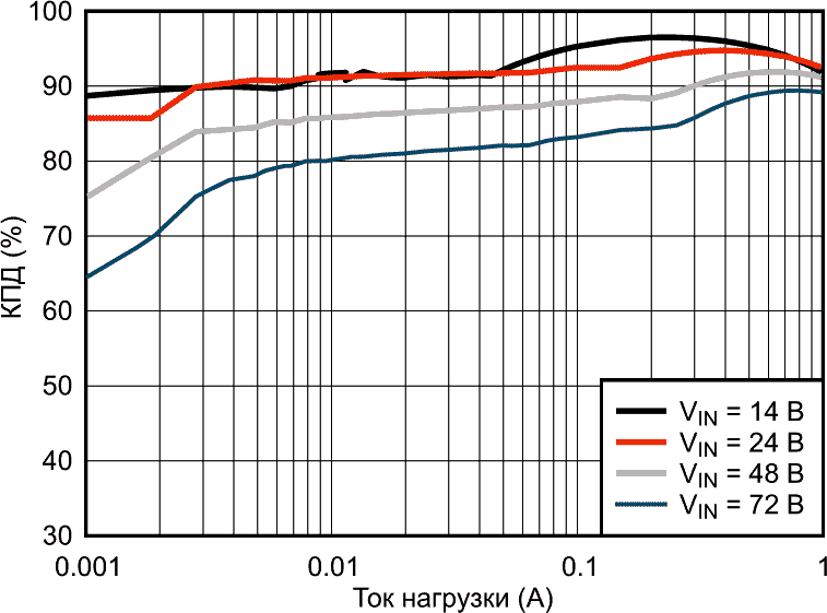

Типовая зависимость КПД от тока нагрузки при выходном напряжении 12 В
напряжении 12 В.

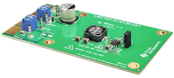

LM5164-Q1EVM - оценочная плата синхронного понижающего преобразователя
LM5164-Q1EVM – оценочная плата синхронного понижающего
преобразователя.
