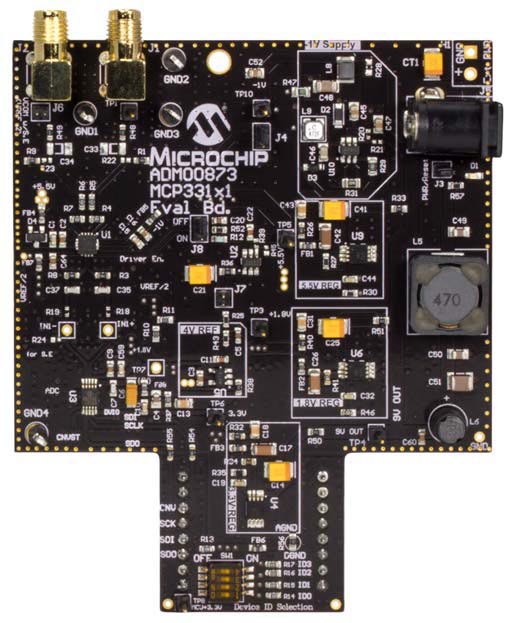

Для демонстрации характеристик АЦП последовательных приближений семейства MCP331x1D-xx предлагается оценочный набор, в состав которого входят:
  • Оценочная плата для MCP331x1D (ADM00873);
  • Плата сбора данных Curiosity;
  • Утилита графического интерфейса пользователя для ПК, поддерживающая работу с АЦП последовательных приближений.
Оценочная плата для MCP331x1D.
