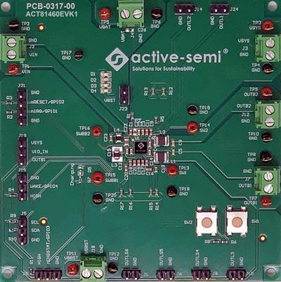

Оценочный набор ACT81460EVK1-904
Оценочный набор ACT81460EVK1-904.
