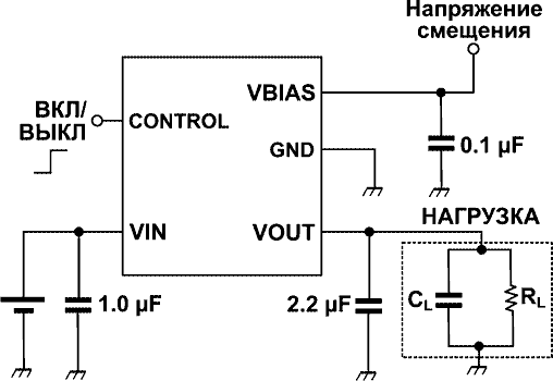

Пример схемы включения
Пример схемы включения.
