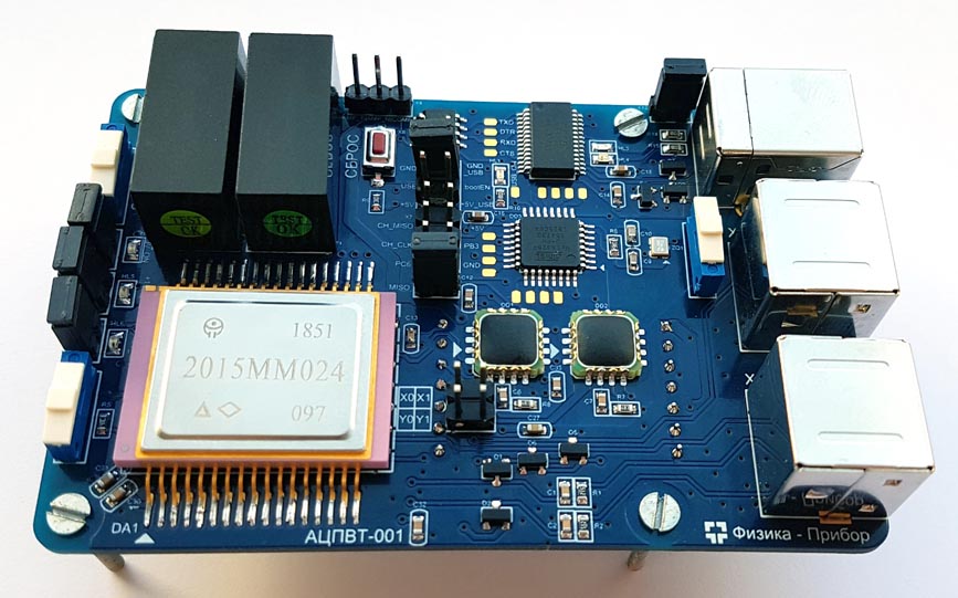

Предприятием ООО «Физика-Прибор» выпущено готовое устройство для определения угла поворота вала СКВТ, работающее по USB и собранное с применением микросхем и микросборок производства ОАО НПО «Физика». Прибор позволяет начать работу с синусно-косинусными вращающимися трансформаторами (СКВТ), может использоваться для освоения микросборок, использующихся в его составе или в качестве компактного средства измерения угла поворота вала СКВТ на различных производственных участках.
ООО Физика-Прибор выпустило устройство для определения угла поворота вала СКВТ
Устройство выпускается в четырех версиях на одной и той же плате: монтируются два канала преобразования или один, можно выбрать частоту опорного сигнала 400 Гц или 2 кГц. По USB передается код угла поворота в десятичном виде (если система собрана на 2 канала, то код снабжается идентификатором канала). Посылку можно принять через любой монитор виртуального COM-порта, типа Realterm или средствами LabView. Питание осуществляется по USB, на плате имеется гальваническая развязка питания и цифровых сигналов. Габаритный размер платы совпадает с габаритным размером Raspberry Pi, что позволяет установить прибор в аналогичный корпус.
