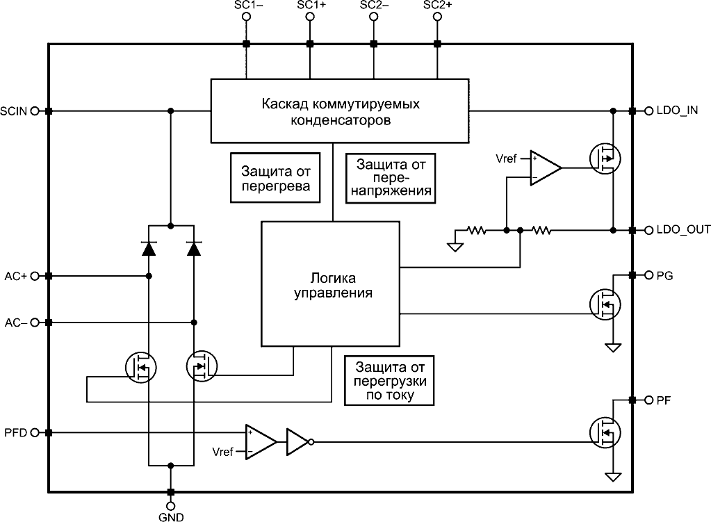

Функциональная схема TPS7A78
Функциональная схема TPS7A78.
Получая питание от сети переменного тока, неизолированный линейный регулятор TPS7A78 может отдавать в нагрузку мощность до 0.5 Вт постоянного тока при меньшем количестве и размере используемых компонентов. Интеллектуальная конструкция оптимизирует стабилизацию благодаря активному мосту, коммутируемому конденсатору и интегрированному регулятору с низким падением напряжения (LDO). Такая конструкция увеличивает КПД и снижает размеры конденсатора по сравнению с линейными регуляторами в традиционных решениях с гасящим конденсатором и стабилитроном.

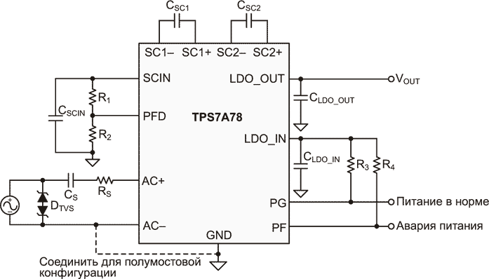

Типовая схема включения TPS7A78
Типовая схема включения TPS7A78.

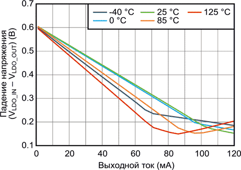

Зависимость падения напряжения от выходного тока при выходном напряжении 5.0 В
при выходном напряжении 5.0 В.

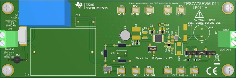

Оценочный модуль TPS7A78EVM-011
Оценочный модуль TPS7A78EVM-011.
