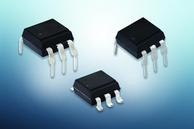

Vishay Intertechnology расширила перечень предлагаемых оптоэлектронных приборов, начав производство двух новых серий симисторных оптронов в компактных корпусах DIP-6 и SMD-6. Выпускаемые подразделением Vishay Semiconductors приборы VOT8026A и VOT8123A выдерживают в закрытом состоянии напряжение до 800 В и перепады напряжения со скоростью (dV/dt) до 1000 В/мкс, обеспечивая высокие уровни надежности и защиты от помех для бытовой техники и промышленного оборудования.
Vishay - VOT8123A , VOT8026A
Анонсированные оптроны предназначены для изоляции низковольтных логических схем от напряжения сетей 120 В, 240 В и 380 В переменного тока для управления резистивными, индуктивными и емкостными нагрузками, включая электромоторы, соленоиды, сильноточные тиристоры, симисторы и реле. Новые устройства состоят из GaAs инфракрасного светодиода, оптически связанного либо с симистором, который переключется при переходе сетевого напряжения через ноль (VOT8026A) для снижения электромагнитных излучений без необходимости использования внешних демпфирующих цепей, либо с симистором со случайной фазой включения (VOT8123A).
Высокое допустимое напряжение VOT8026A и VOT8123A в выключенном состоянии повышает надежность однофазных приложений, сохраняя при этом достаточный запас по напряжению для трехфазных применений. Напряжение изоляции оптронов равно 5000 В с.к.з. Низкие отпирающие токи, равные 5 мА для VOT8026A и 10 мА для VOT8123A, упрощают интерфейс с цифровой логикой.
Оптоизоляторы отвечают требованиям директивы RoHS. Типичными приложениями новых приборов являются драйверы мощных симисторов в твердотельных реле, трехфазных кондиционерах воздуха, водонагревателях, термостатах, промышленных приводах двигателей и коммутаторах силовых электросетей, а также устройства управления моторами, лампами и клапанами в бытовых электроприборах.
