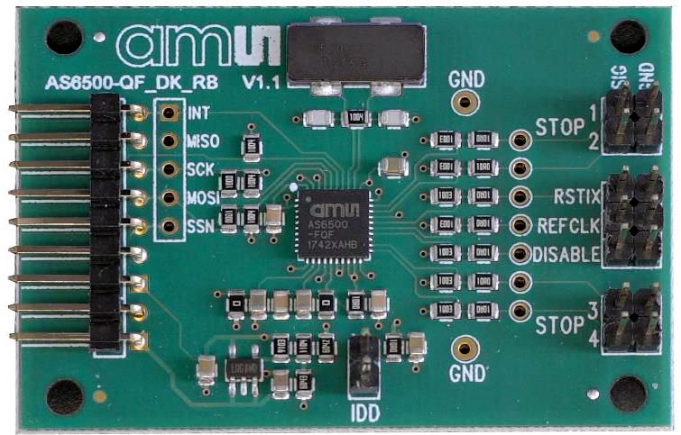

ams предлагает также комплект разработчика AS6500-QF_DK, включающий программатор и графический интерфейс пользователя для ПК, позволяющий разработчикам в течение нескольких минут сконфигурировать устройство, подключить свои сигналы запуска и останова и начать измерения времени.
Комплект разработчика AS6500-QF_DK
Комплект разработчика AS6500-QF_DK.
