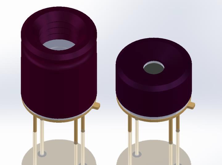

Новая матрица MLX90641, выпускаемая в стандартном для отрасли 4-выводном корпусе TO39, состоит из 16×12 чувствительных к ИК-излучению пикселей и позволяет точно измерять температуру в диапазоне от –40 °C до +300 °C. Откалиброванное на заводе устройство в типичных условиях измерений обеспечивает погрешность 1 °C. Дополнительный вклад в повышение точности вносит низкий температурный эквивалент шума (NETD), составляющий всего 0.1 K с.к.з.
Приборы выпускаются в двух версиях с различными зонами обзора: стандартной – 55° × 35° и широкой – 110° × 75°. Простое в использовании устройство работает от одного источника питания 3.3 В, накапливая результаты измерений во внутреннем ОЗУ, для доступа к которому предусмотрен цифровой интерфейс, совместимый с I2C. Запатентованный алгоритм гарантирует высокую температурную стабильность параметров даже в условиях быстрых изменений температуры.
