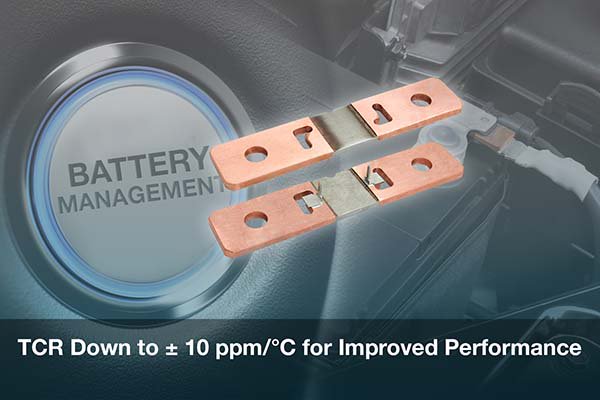

Vishay Intertechnology представила новые мощные полосковые шунтовые резисторы WSBS8518…34 и WSBS8518…35 с цельнометаллическим резистивным элементом на основе нихромового сплава с калибровочным вырезом и просечками специальной формы, снижающими температурный коэффициент сопротивления до ±10 ppm/°C при экстремальных температурах.
Vishay - WSBS8518…34, WSBS8518…35
Выпущенные подразделением Vishay Dale устройства с минимальным сопротивлением 100 мкОм могут рассеивать мощность до 36 Вт. По сравнению с резисторами на основе марганцевых сплавов или решениями, основанными на использовании датчиков Холла, новые приборы дешевле, но гарантируют более высокую точность. Два дополнительных штыревых контакта резисторов WSBS8518…35 помогают обеспечить равномерность и постоянство точек контакта с печатной платой.
Резисторы в корпусах типоразмера 8518 изготавливаются на основе запатентованной Vishay технологии, позволяющей получить исключительно низкие значения сопротивлений. Устройства предназначены для контроля аккумуляторных батарей бензиновых, дизельных гибридных и электрических легковых и грузовых автомобилей, а также для использования в электрических погрузчиках, больших системах бесперебойного питания и других сильноточных промышленных приложениях.
Цельносварная конструкция приборов WSBS8518…34 и WSBS8518…35 обеспечивает низкие значения индуктивности менее 5 нГн, низкие уровни термо-ЭДС, не превышающие 1.25 мкВ/°C, и широкий диапазон рабочих температур от –65 °C до +170 °C. Резисторы не содержат галогенов и соответствуют требованиям директивы RoHS и экологической инициативы Vishay Green.
