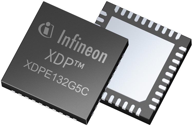

Infineon Technologies расширила свое семейство чипсетов для сильноточных систем, выпустив первый в отрасли 16-фазный цифровой ШИМ-контроллер XDPE132G5C. Семейство обеспечивает токи от 500 до 1000 А и выше для следующего поколения центральных и графических процессоров, ПЛИС и специализированных микросхем (ASIC), используемых в высокопроизводительных серверах искусственного интеллекта и приложениях передачи данных 5G.
Infineon - XDPE132G5C, TDA21475, IR35223
Для удовлетворения возрастающих требований к системам питания средств искусственного интеллекта и сетевого оборудования следующего поколения DC/DC регуляторы напряжения систем виртуальной реальности (ВР) должны отдавать в нагрузку токи более 500 А. Благодаря истинно цифровой 16-фазной схеме ШИМ и усовершенствованному алгоритму контроля переходных процессов, контроллер XDPE132G5C полностью отвечает этим требованиям. Истинно активное распределение токов между фазами обеспечивает надежность, компактность и экономичность конструкции. Кроме того, отпадает необходимость в дополнительных микросхемах удвоителей, обычно применяемые сегодня на рынках многофазных преобразователей.
Используемые в системах связи современные ПЛИС и ASIC требуют управления выходными напряжениями с шагом менее 1 мВ. XDPE132G5C соответствует этому требованию, предоставляя возможность установки выходного напряжения инкрементами по 0.625 мВ. Кроме того, прибор поддерживает требования к автоматическому перезапуску, предъявляемые рынком коммуникационного оборудования, снижая трудоемкость обслуживания удаленных устройств после сбоев питания или системы.
16-фазный контроллер XDPE132G5C выпускается в 56-выводном корпусе QFN размером 7 мм × 7 мм. В нем используется полностью цифровая и программируемая нагрузочная линия и совместимый с PMBus 1.3/AVS интерфейс, предоставляющий всесторонний набор телеметрических функций. В паре с микросхемой TDA21475 - силовым каскадом с самым низким в отрасли тепловым сопротивлением - XDPE132G5C может эффективно управлять нагрузкой до 1000 А.
70-амперный силовой каскад TDA21475 в корпусе размером 5 мм × 6 мм имеет лучший в отрасли КПД, превышающий 95%. Вскрытая верхняя поверхность значительно снижает тепловое сопротивление переход-поверхность с 19 °C/Вт для монолитного корпуса до 1.6 °C/Вт. Это позволяет эффективно отводить тепло от верха корпуса, обеспечивая отличную плотность мощности, оптимальное число фаз и минимальные размеры источников питания систем ВР. В TDA21475 реализована интеллектуальная защита от перегрузки по току и напряжению с возможностью передачи точной информации о температуре и токе контроллеру XDPE132G5C.
Последним прибором нового сильноточного чипсета является 10-фазный цифровой ШИМ-контроллер IR35223. Он предназначен для использования в качестве более дешевой альтернативы для систем питания с токами нагрузки, не превышающими 500 А. IR35223, поставляемый в 48-контактном корпусе QFN размером 6 мм × 6 мм, отличается улучшенной переходной характеристикой и, так же как и 12-фазный контроллер, совместим с шиной PMBus 1.3/AVS.
