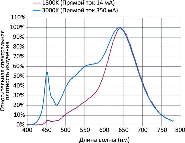

Типовые цветовые спектры светодиода BXRV-DR-1830H-1000-xx
Типовые цветовые спектры светодиода BXRV-DR-1830H-1000-xx,
измеренные при температуре перехода 25 °C.
