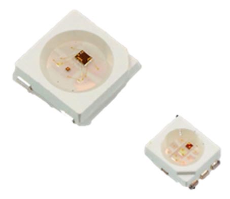

American Bright представила полную линейку адресуемых RGB светодиодов со встроенной микросхемой. В компактные интеллектуальные светодиодные устройства интегрированы кристаллы RGB и схема управления. Доступны варианты в корпусах типоразмеров 5050, 3528 и 4020 (с боковым излучением), подходящие для внутреннего и наружного использования, игровых автоматов и всех видов развлекательного освещения. Встроенная микросхема управления формирует сигнал самоидентификации, обеспечивает режим непрерывной генерации и имеет выход широтно-импульсного модулятора (ШИМ), способного поддерживать статический экран. Новые устройства рассеивают низкую мощность (0.2 Вт типовое значение, 1 Вт максимальное), питаются напряжением 5 В и могут работать в диапазоне температур от –40 °C до 80 °C. Излучаемые красный, зеленый и синий цвета могут смешиваться в любые тона посредством 8-битной (256-уровневой) установки цвета и 5-битной (32-уровневой) регулировки яркости.
American Bright выпустила полную линейку RGB светодиодов со встроенной микросхемой
Светодиоды соответствуют требованиям директивы RoHS и пригодны для автоматической установки на плату и пайки оплавлением припоя инфракрасным излучением или струей горячего газа. Новые RGB устройства в корпусах PLCC оснащены прозрачной линзой и идеально подходят для множества применений, включая внутреннее и наружное освещение коммерческих и жилых помещений, световые панели и игровое оборудование.
