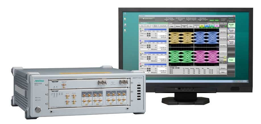

Корпорация Anritsu объявляет о выпуске новой опции для BERTWaveTMMP2110A - четырехканального (4 кан.) стробоскопического осциллографа, обеспечивая универсальное решение в составе многоканального осциллографа и BER-тестера в едином блоке.

Новый дополнительный 4-канальный осциллограф позволяет вдвое снизить затраты на канал с сохранением характеристик, при этом обеспечивая производителям конкурентоспособность по цене.
Благодаря полноценной поддержке многоканальности как на аппаратном, так и на программном уровне, новый опциональный осциллограф обеспечивает высококачественные измерения не только на многоканальных модулях, но и на нескольких одноканальных модулях, что обеспечивает удобство и практичность тестовой системы.
Новая опция обеспечивает высококачественную и экономичную измерительную систему «все-в-одном», включающую 1/2/4-канальный осциллограф и тестер коэффициента ошибок по битам, и представляет собой идеальное, гибкое и экономичное решение как для разработки, так и для производства.
Благодаря новому опциональному осциллографу компания Anritsu расширяет линейку своей продукции для тестирования оптических модулей.
Характеристики BERTWave™ MP2110A
  • Интегрированный осциллограф и BER-тестер с выбором режима работы по 1/2/4 каналам для разработки и производства оптических устройств от 25 до 400 Гбит/с.
  • Стробоскопический осциллограф: с самой высокой в мире чувствительностью, поддерживает широкие возможности анализа оптических сигналов — от 25 Гбод в кодировке NRZ до 53 Гбод в кодировке PAM4 со встроенной опцией восстановления тактовой синхронизации.
  • BERT: с теми же характеристиками качества сигнала и чувствительностью, как у модуля для НИОКР, со стандартной функцией восстановления тактовой синхронизации.
  • Быстрые и устойчивые измерения с помощью встроенного ПК.
