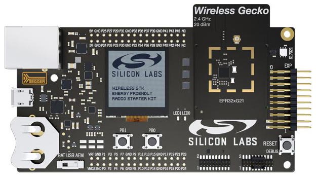

Образцы и промышленные партии СнК EFR32MG21 и EFR32BG21 уже поставляются заказчикам в компактных корпусах QFN32 размером 4 мм × 4 мм. Предлагаются также материнская плата стартового набора Wireless Gecko и радиоплаты с СнК EFR32xG21. Для получения информации о ценах и приобретения СнК EFR32xG21 и комплектов разработчика следует обратиться в местное торговое представительство Silicon Labs или к авторизованному дистрибьютору компании.
Стартовый набор SLWSTK6006A для Wireless Gecko EFR32xG21
Стартовый набор SLWSTK6006A для Wireless Gecko EFR32xG21.
