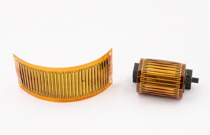

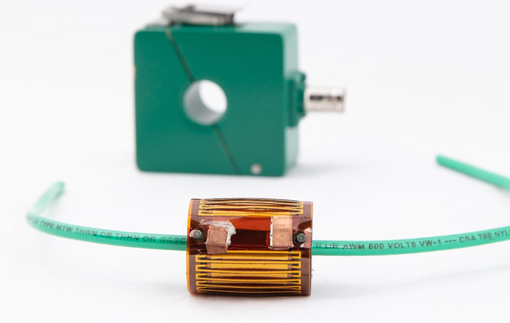

Используя струйный принтер, исследователи нанесли проводники на гибкую пластиковую подложку, а затем вплели полосу из магнитного материала, чтобы направить поток, создаваемый электрическим током, сделав датчик пригодным для установки в труднодоступных местах.
При испытаниях на проводниках в лаборатории и в реальных условиях на системе отопления, вентиляции и кондиционирования здания датчик измерял отклики электрического тока до 90 А, и, как ожидается, в более крупных приложениях он сможет измерять токи свыше 500 А.
