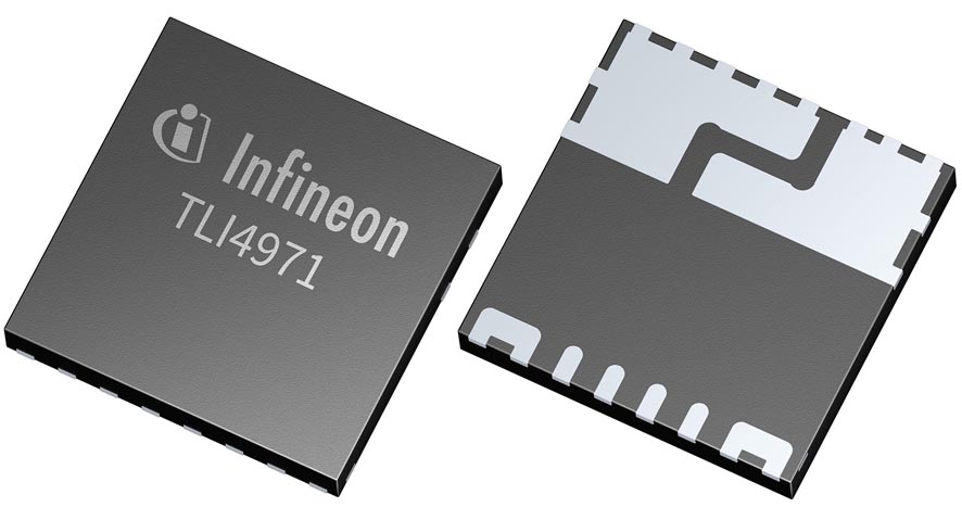

Infineon TLI4971
Infineon Technologies готовится к началу массового производства нового семейства датчиков тока, презентация которых прошла в этом году на выставке PCIM. Семейство будет состоять из точных и стабильных бессердечниковых датчиков Холла. Приборы предоставляют высокий уровень гибкости, позволяя клиентам индивидуально программировать такие параметры, как диапазон токов, порог перегрузки по току и режимы вывода.
Infineon - TLI4971
Первый продукт нового семейства XENSIV – TLI4971 – охватывает диапазоны измерений от ±25 А до ±120 А. Он предназначен для таких промышленных приложений, как драйверы электроприводов до 50 кВт и инверторы солнечных электростанций. Остальные приборы семейства появятся в 2020 году и будут сертифицированы на соответствие стандартам автоэлектроники.
Infineon - TLI4971
Бессердечниковый датчик, включаемый в схему без обратной связи, обеспечивает точные и стабильные измерения тока, результаты которых представляются в форме аналогового напряжения. Благодаря использованию разработанного Infineon и проверенного рынком метода компенсации температуры и напряжений, ошибка при комнатной температуре составляет всего 2%. Посредством одноточечной калибровки в системе погрешность может быть снижена до уровня менее 2%. Кроме того, дифференциальное измерение с двумя элементами Холла гарантирует высокую точность даже в зашумленной среде с перекрестными помехами от соседних линий тока или магнитных полей рассеяния.
TLI4971 имеет два выхода для быстрых сигналов, индицирующих перегрузку по току. Потребители могут программировать пороговые уровни включения сигналов перегрузки в соответствии с требованиями конкретной системы без использования дополнительных внешних компонентов. Сигналы могут использоваться для предварительного предупреждения и выключения системы. Кроме того, устройство вырабатывает аварийный сигнал в случае чрезмерно низкого или высокого напряжения питания.
Отсутствие сердечника дало возможность разместить TLI4971 в безвыводном корпусе QFN (TISON-8) с размерами 8 × 8 × 1 мм. Расположение токовой шины без дополнительных затрат обеспечивает лучшие в своем классе тепловые характеристики для токов до 120 А. Устройство, предназначенное для использования в высоковольтных приложениях, имеет гальваническую изоляцию до 1.1 кВ (максимальное повторяющееся напряжение изоляции).
