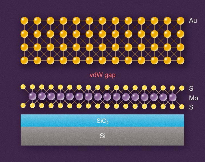

Кремниевая подложка и монослой дисульфида молибдена, на который осаждается золото
Рисунок 1. Иллюстрация метода: кремниевая подложка и монослой
дисульфида молибдена, на который осаждается золото.
Пресс-служба МФТИ.

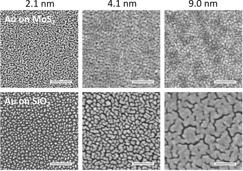

Так, на кремниевую подложку со слоем диоксида кремния SiO2 и монослоем дисульфида молибдена MoS2 с помощью термического испарения в высоком вакууме осаждались тонкие слои золота (Рисунок 1). По изображениям электронной и атомно-силовой микроскопии ученые сравнили структуру золотых пленок разной толщины, выращенных на чистой поверхности SiO2 и поверхности SiO2, с монослоем MoS2 (смотреть Рисунок 2). Наличие одного слоя двумерного материала позволило получить сплошные пленки золота с характерной для металлов электрической проводимостью на толщинах всего 3–4 нанометра. Этим пленкам по своим характеристикам уступают значительно более толстые пленки золота, полученные без использования интерфейса из двумерного материала. Поскольку одним из ключевых применений таких металлических слоев является фотоника и оптоэлектроника, ученые детально изучили их оптические свойства с помощью спектральной эллипсометрии и впервые представили миру значения оптических констант для таких ультратонких пленок золота.
Электронная микроскопия золотых пленок разной толщины
Рисунок 2. Электронная микроскопия золотых пленок разной толщины.
Сверху — пленка на подложке из дисульфида молибдена (MoS2),
снизу — пленка на кремниевой подложке со слоем диоксида
кремния (SiO2). Предоставлено авторами исследования.
