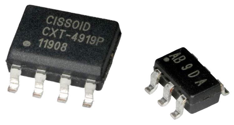

На проходившей в Нюрнберге международной выставке-конференции PCIM 2019 – крупнейшем мероприятии, посвященном проблемам силовой электроники, интеллектуального привода двигателей, возобновляемой энергии и управления питанием, – бельгийская компания CISSOID представила новые микросхемы для электронных систем автомобилей. Эти устройства являются частью создаваемой CISSOID новой серии CXT автомобильных электронных компонентов, рассчитанных и аттестованных для работы при температуре от –55 °C до 175 °C, что превышает требования Уровня 0 квалификационного стандарта AEC-Q100.
CISSOID - CXT-STA4919, CXT-741GXX
CISSOID анонсировала новый высокотемпературный 50-миллиамперный линейный стабилизатор CXT-STA4919. Диапазон выходных напряжений прибора составляет от +3.3 В до 28 В при входных напряжениях от +4.5 В до +35 В. Микросхема надежно работает при температурах перехода от –55 °C до +175 °C. В устройство интегрированы цепи защиты от перегрузки по току и перегрева. Регулятор поставляется в компактном корпусе PSOIC8 с теплоотводящим основанием, вскрытым для снижения теплового сопротивления.
«Этот продукт предоставляет возможность реализации недорогих, компактных и надежных решений для регуляторов напряжения в электронных блоках управления, модулях драйверов двигателей и интерфейсах датчиков автомобилей, работающих в тяжелых тепловых режимах», – говорит Пьер Делат (Pierre Delatte), технический директор CISSOID. «Мы также видим растущий спрос на преобразователи и драйверы SiC с высокой плотностью мощности для электрических и гибридных транспортных средств», – добавил он. В партиях промышленного объема одна микросхема CXT-STA4919 стоит 0.29€.
Компания представила также новое семейство конфигурируемых логических элементов для устройств автоэлектроники, получившее обозначение CXT-741GXX. Все микросхемы семейства выпускаются в небольших корпусах SOT-23-6 и могут работать в диапазоне температур –55 °C…+175 °C. Среди приборов, выполняющих 13 логических функций, имеются инвертор, буфер, И, И-НЕ, ИЛИ, ИЛИ-НЕ, исключающее ИЛИ, исключающее ИЛИ-НЕ, мультиплексор и D-триггер.
Эти новые маломощные КМОП устройства работают в широком диапазоне напряжений питания от 1.65 В до 5.5 В. Входы микросхем для повышения устойчивости к медленным сигналам снабжены триггерами Шмитта и могут управляться логическими уровнями, превосходящими напряжение питания. В крупных партиях микросхемы CXT-741GXX продаются по цене 0.065€ за штуку.
