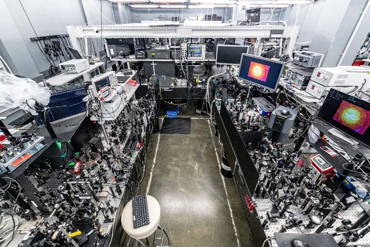

Лаборатория гибридной фотоники Сколтеха
Лаборатория гибридной фотоники Сколтеха (слева экспериментальная
установка, демонстрирующая принцип работы органического
поляритонного транзистора).
