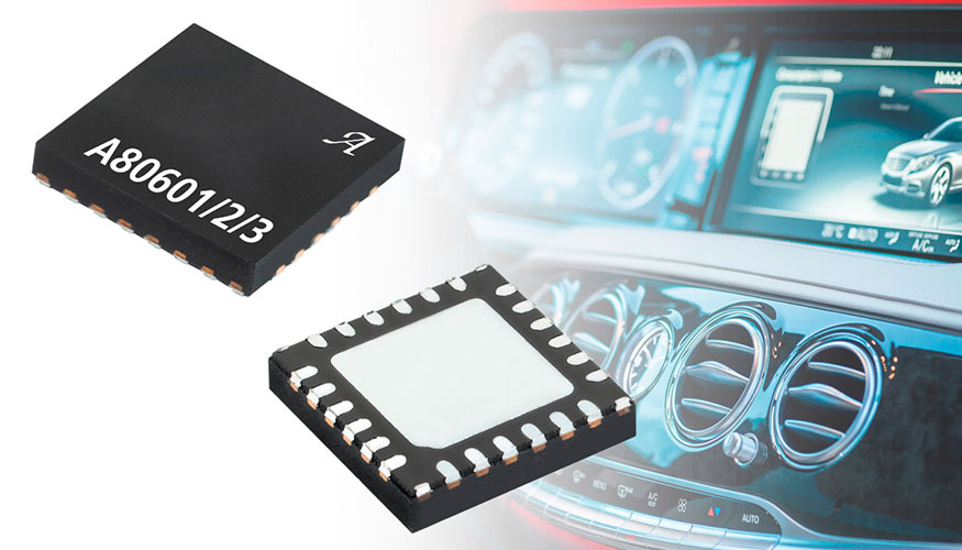

Allegro MicroSystems анонсировала новейшее семейство усовершенствованных драйверов светодиодной подсветки. В устройствах семейства A8060x реализована инновационная и запатентованная технология управления с упреждающим импульсом (Pre-Emptive Boost – PEB), устраняющая помехи, частота которых обычно находится в звуковом диапазоне.
Allegro - ALT80600, A80601, A80602, A80603
PEB-управление в микросхемах семейства A8060x существенно уменьшает пульсации выходного напряжения и устраняет типичную проблему акустических шумов, производимых керамическими выходными конденсаторами при ШИМ-регулировании, а также в целом требует меньшей выходной емкости. При использовании только ШИМ-регулирования с частотой 200 Гц соотношение максимальной и минимальной яркости может достигать 15,000:1. При совместном использовании аналогового и ШИМ диммирования возможно получить еще бóльшую глубину регулировки – до 150,000:1.
В микросхемы ALT80600 и A80603, помимо импульсного преобразователя, интегрированы MOSFET и четыре источника втекающего тока, тогда как A80601 и A80602, рассчитанные на более высокую выходную мощность, управляют внешним силовым МОП-транзистором. Все устройства могут быть сконфигурированы как повышающие или SEPIC преобразователи для охвата широкого спектра приложений. При проектировании импульсных преобразователей ставилась задача минимизации электромагнитных излучений, для чего в них были реализованы функции программирования частоты преобразования, управления скоростью нарастания и программирования дизеринга. Кроме того, выход тактовой частоты позволяет синхронизировать другие импульсные преобразователи с частотой переключения A8060x, чтобы снизить уровень электромагнитных помех, создаваемых всей системой.
Семейство устройств A8060x идеально подходит для всех видов автомобильной подсветки, включая аудио- и видеосистемы, а также приборные панели и системы индикации на лобовом стекле. Микросхемам требуется один источник питания с напряжением от 4.5 до 40 В, причем после запуска устройства могут продолжать работу при снижении напряжения до 3.9 В. Это позволяет драйверам выдерживать стартстопный режим, холодный пуск и сброс нагрузки, характерные для автомобильных систем, а также работать в транспортных средствах с двумя аккумуляторными батареями.
A8060x – это семейство надежных микросхем с множеством функций безопасности и защиты, необходимых для электронных устройств автомобилей. ALT80600 и A80603 управляют четырьмя цепочками светодиодов с током до 120 мА в каждой и суммарным током до 480 мА. A80601 и A80602 обеспечивают общий ток до 840 мА в 4 или 6 цепочках, соответственно.
Устройства выпускаются в компактных корпусах QFN-24 со смачиваемыми торцами контактов и вскрытым теплоотводящим основанием кристалла, имеющих размеры 4 × 4 мм – меньше, чем у прямых конкурентов.
