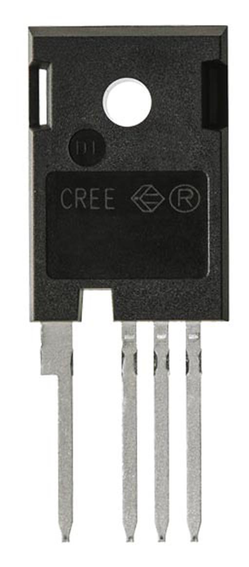

Wolfspeed (подразделение компании Cree) укрепила свои лидирующие позиции в технологии SiC транзисторов, выпустив 1200-вольтовый SiC MOSFET с самым низким в отрасли сопротивлением открытого канала. Разработчики могут сократить количество компонентов, перейдя от трехуровневой топологии, основанной на кремниевых приборах, к более простым двухуровневым топологиям, которые стали доступными благодаря улучшенным характеристикам переключения. Использование отдельного вывода Кельвина может дополнительно снизить потери переключения на 30% по сравнению с традиционным 3-выводным корпусом TO-247. Обладая наименьшим сопротивлением среди всех приборов, доступных на современном рынке, и низким зарядом затвора, C3M0016120K идеально подходит для трехфазных безмостовых топологий корректоров коэффициента мощности, а также для использования в инверторах и зарядных устройствах.

Особенности транзистора
  • Самое низкое в отрасли сопротивление открытого канала: 16 мОм;
  • Допустимое напряжение сток-исток 1200 В во всем диапазоне рабочих температур (-40 °C … 175 °C);
  • Управляющее напряжение затвора 15 В;
  • Низкоимпедансный корпус с дополнительным выводом для подключения истока по методу Кельвина;
  • Пути утечки по корпусу и между выводами стока и истока, превышающие 8 мм;
  • Высокая скорость переключения при низкой выходной емкости;
  • Быстрый внутренний диод с низким зарядом восстановления;
  • Простота управления и параллельного объединения.
