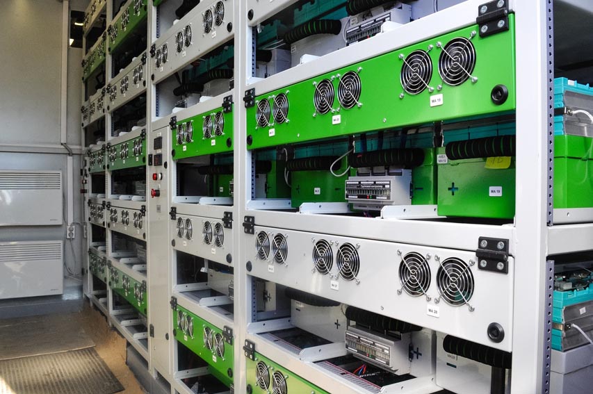

Инженеры компании «Системы накопления энергии» (СНЭ, проект Роснано) и ученые Новосибирского государственного технического университета НЭТИ официально завершили испытания первого российского накопителя высокой мощности, сообщил главный инженер компании СНЭ Денис Метальников. Испытания успешно завершились под Новосибирском в конце мая 2019 года, акт о завершении испытаний подписали члены межведомственной комиссии, в составе которой руководители крупных энергетических, проектных и инжиниринговых компаний, производители генераторного оборудования. Система накопления энергии имеет мощность 1.2 МВт и энергоемкость 400 киловатт-часов, по габаритам напоминает транспортный сорокафутовый контейнер, что делает ее более мобильной.

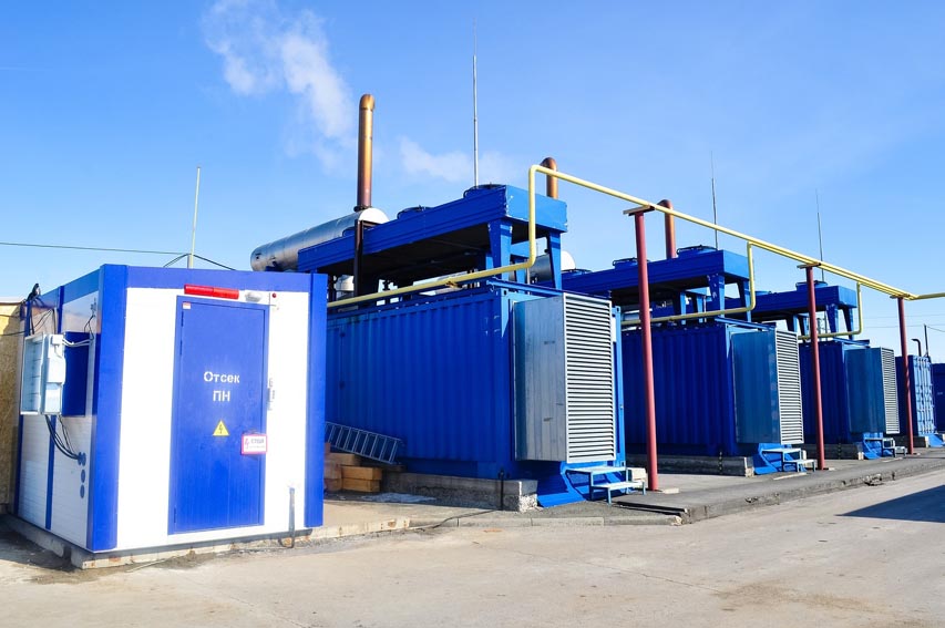

Задача накопителя — обеспечивать количество и качество электроэнергии в системе электроснабжения нефтегазового месторождения. Сейчас основной потребитель накопителей — изолированные энергосистемы с применением возобновляемых источников энергии, а также энергосистемы, имеющие резкопеременный график нагрузки. В качестве испытательного стенда была использована газопоршневая электростанция Новосибирского промышленно-логистического парка, в составе которого есть оборудование, схожее по своим характеристикам с оборудованием нефтегазовых месторождений.

Чтобы обеспечивать электричеством нефтегазовое месторождение в обычном режиме, нужно некоторое количество газопоршневых генераторов. Но, когда начинается процесс бурения скважины, потребление энергии начинает резко изменяться, происходят так называемые набросы и сбросы мощности. Генераторы не справляются с этой изменяющейся мощностью, у них просто происходит аварийное отключение. Поэтому сейчас на подобных объектах держат так называемый «горячий резерв», то есть еще некоторое количество генераторов все время работают вхолостую. С новым накопителем эти резервные генераторы больше не нужны, поэтому можно добиться существенной экономии.
По словам технического руководителя разработки, директора Института силовой электроники НГТУ НЭТИ профессора Сергея Харитонова, главным преимуществом накопителя являются электронные схемы управления и программы, которые позволяют управлять режимами работы в автономном режиме, без участия человека. «Система сама определяет, когда нужно запасать энергию, а когда включаться на ее отдачу, анализируя множество параметров потребления энергии. Фактически это автоматизированная система, которая исключает риск человеческой ошибки», — говорит С. Харитонов.
