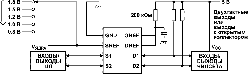

Типовая схема включения PI4GTL2002UEX
Типовая схема включения PI4GTL2002UEX.
